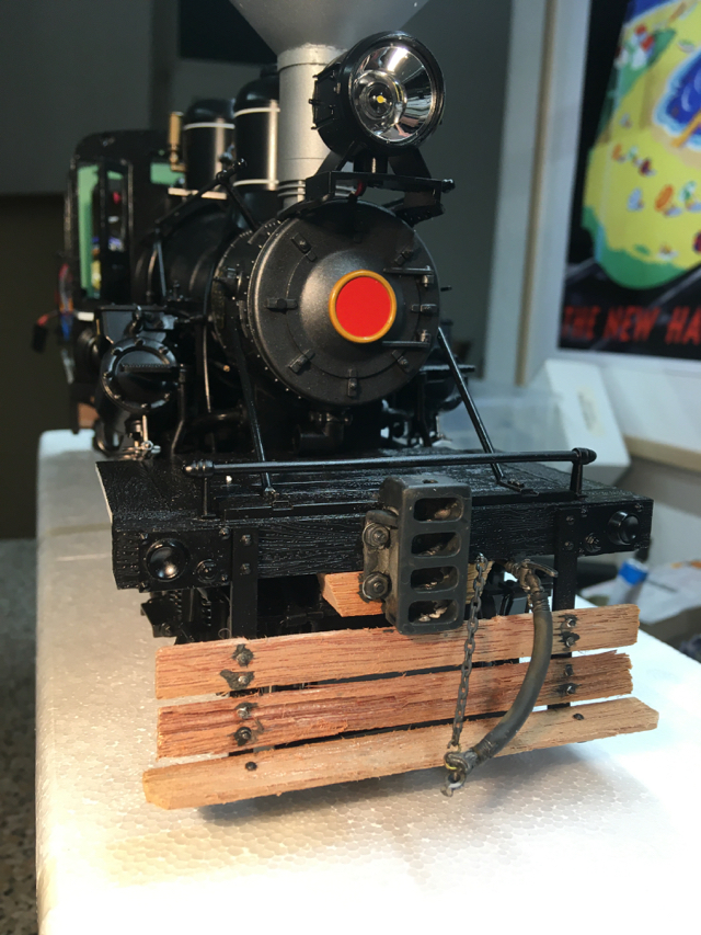

Fronansicht, schon mit etwas Farbe:

Sandfallrohre sollten auch dran incl. Zuleitung über Schlauch (der allerdings einfach hinter dem Rahmen verschwindet):

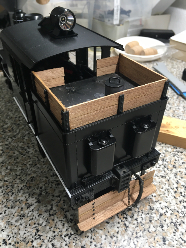

Um den großen Kobel-Schornstein zu verwenden muss es ein holzgefeuerte Lok sein. Daher wurde der Bunker umgebaut und die Imitate rausgefräst, um Meranti-Leisten einsetzen zu können. Hier kommt dann noch Spaltholz drauf:

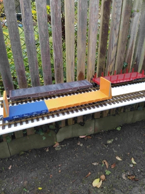

vorerst letztes Wagonprojekt, dieses Mal geht ein Bulhead Flatcar in die Verlängerung, Ausgangsbasis waren 2 ramponierte Flatcars von USA Trains <div class='spacer'></div> hier wurden die Stirnwände nach außen gezogen und werden dann mit dem Boden verschraubt
<div class='spacer'></div> Vergleich mit den anderen Wagontypen, der Bulkhead Flatcar ist länger als der Flatcar(und wird rot)
