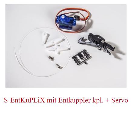

Der von MDS-Modell hergestellte Entkuppler für die bekannte S-KupliX-Kupplung arbeitet nach dem Prinzip, dass durch eine Platte über der Kupplungsöse die Kupplungshaken in der Öse niedergedrückt werden und der Kupplungsverband dadurch gelöst wird. Angetrieben wird diese Platte durch einen Servo-Motor, der bei Bedarf bei MDS mitbestellt werden kann. (Lieferumfang Fotos: Homepage MDS) https://mds-modell.eu/shop/spur-g-zubehoer/

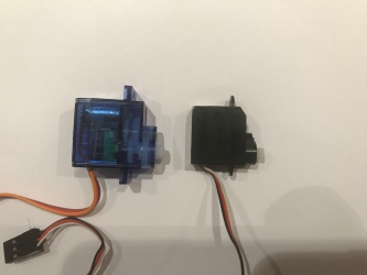

Der von MDS mitgelieferte Servo ist verhältnismäßig groß. Es gibt alternativ den XL-3,7 von der Fa. NewPower. Für den Vorläufer kann der kleine Servo verwendet, für den Nachläufer der größere, weil hier auch der Kupplungshaken mit bewegt werden muss. Befestigt werden kann der Servo alternativ zum Kleben jeweils mit einem kleinen Kabelbinder. Dazu zwei kleine 2,5 mm Bohrungen vor und nach der Achse bohren, so dass der Servo eng dazwischen passt. Zu beachten ist, dass der fixierte Servo beim Ausschwenken der Vor- bzw. Nachläufers nicht mit Teilen des Lokrahmens kollidiert. Gleichfalls sind die Stellwege des Hebels (im Bild bereits mit einem roten Edding gefärbt) am Servo zu beachten. <div class='spacer'></div>
