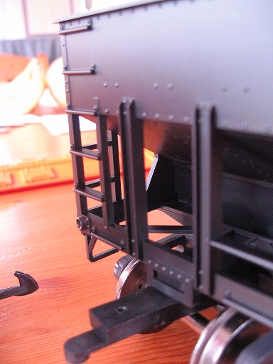

ich habe mir mal zwei Piko amerikanische Güterwagen zugelegt um endlich mal einen Größenvergleich zu anderen Herstellern zu erhalten. Das Ergebnis ist , das die Pikowagen eher im Maßstab 1:29 anzusiedeln sind. Selbst gegenüber Aristocraft Modellen wirken die Pikowagen noch klein. Die Modelle sind recht einfach gehalten , so zum Beispiel die angespritzten Griffstangen. Auch die Materialstärken der Seitenwände sind geringer als bei anderen Herstellern.Oder das Material ist anders. <div class='spacer'></div>

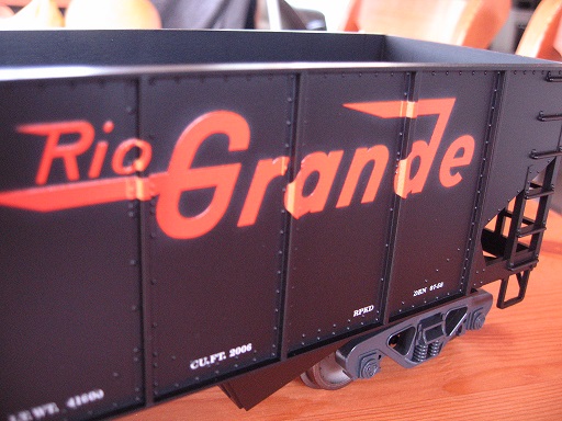

Die Bedruckung ist soweit gut ausgeführt ausser im Bereich der Verstärkungsträger an den Seitenwänden , das haben wir bei Piko schon mal besser gesehen. <div class='spacer'></div>

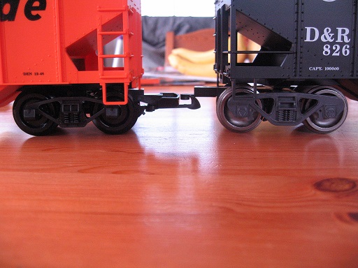

ich habe mal versucht den Gesamteindruck abzuändern durch einen Tausch der Drehgestelle. Die von Piko wirken auf grund des kleineren Maßstabes doch etwas zu zierlich. Sie sind ganz aus Kunststoff und somit ist das Wagenmodell auch sehr leicht. Ich fahre ja hauptsächlich 1:22,5 <div class='spacer'></div>

Beim Versuch an die Drehgestelle die Link & Pin Kupplungen anzubauen , musste ich feststellen das das Endstück der Deichsel nicht rund ist sondern länglich. Damit passt die Kupplung nicht ohne vorher das Endstück einzukürzen. Warum dies piko so macht bleibt ein Geheimnis.
