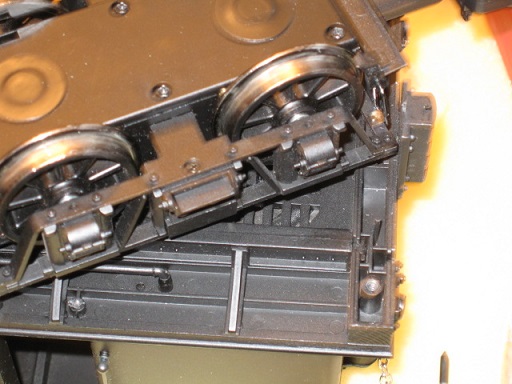

Eine gebraucht erstandene Bachmann Climax zeigt seit einiger Stromversorgungsprobleme und zwar die Gleisspannung. Als Ursache wurde die Leitfähigkeit zwischen den Drehgestellen und der übrigen Lokomotive festgestellt. Diese Verbindung wird nicht über Kabel sondern über mechanische Verbindungen hergestellt. Diese Verbindungen unterliegen dem Verschleiß. Eine Lösung muss her.
das ist wahrscheinlich die Leiterplatte, die über dem Drehgestellt liegt. Entweder dünnes Blech auflöten. Oder feste Strippen einziehen. Wenn die Lok sowieso zerlegt ist, dann am besten 0,25 oder 0,5 qmm nehmen. Das ist gut für die Motorregelung.
Die Getriebe sind mittig an der Seite im Drehgestell geschraubt. Die ausbauen und Strippen einlöten. Unter den Rahmen müsste ein Kanal zum Tender sein, bei der Shay ist der ziemlich großzügig bemessen.
PS: konnte günstig eine profdssionell gepimpte Shay kaufen (alterung, Zurüstung) Bilddr folgen

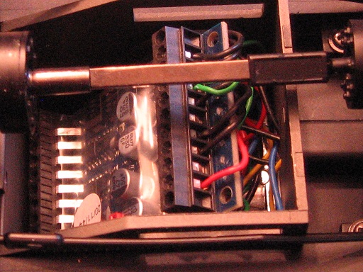

Nachforschumgen haben ergeben , daß der Decoder im Aschekasten eingebaut wurde, Im Tender befindet sich nur der Lautsprecher <div class='spacer'></div>
